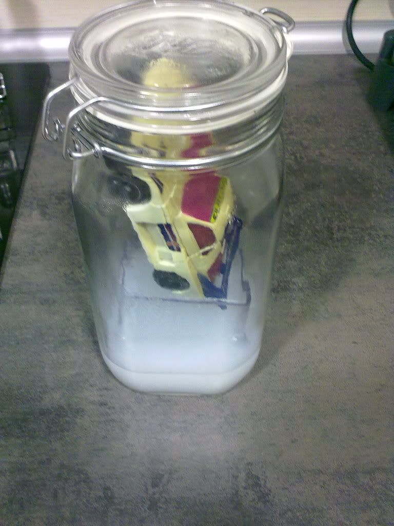

Yo, por hacer la prueba, entre en una droguería de barrio y me vendieron agua oxigenada, que se usa para los teñidos del pelo. No es algo muy caro, el botecito de 100 ml no llegaba al euro (esto lo corrijo luego en casa que no recuerdo bien ni el volumen ni la pasta que costó jeje). Este agua oxigenada tiene una concentración del 30%, viene en gel , y viene con mas elementos aparte del agua oxigenada. Como vi que era algo diferente, quise probar. En estas otras webs ellos usan agua oxigenada pura y dura, aunque se de algunos que han probado con este gel, lo habitual es que sea solo el agua oxigenada. Al final os pongo los links de webs en las que aparecen mas imagenes de blanqueo (pero las que molan son las mias, que quede bien claro!  :D:D:D   ).
Una cosa a favor del agua oxigenada que yo he comprado, es que esta mezcla no es tan agresiva como la otra, y no pasa nada si te cae una gota en la piel. Por contra, al ser menos agresiva, se nota que el proceso es algo mas lento. En mi caso, he hecho dos pruebas con la misma figura, Getaway G1:

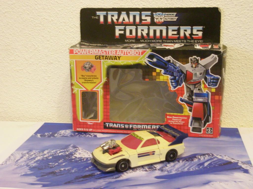

Como podreis observar en estas fotos, esta bastante amarilleado.

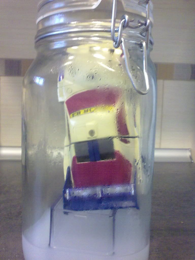

Lo que hacemos es depositar el agua oxigenada en un bote que se pueda cerrar, y ahi metemos las piezas. Es aconsejable el meter las piezas sueltas, por si el agua oxigenada corroe el metal. Si que creo que los cromados se los carga, asi que no metais nada con cromados. De todas formas eso no lo se porque no he hecho la prueba (y dudo mucho que la haga! mis pobres cromados!! jajaja).

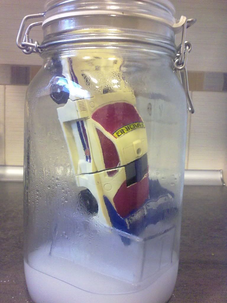

Estas son las fotos de la figura en el bote, nada mas empezar el experimento:
Una cosa importante: no hace falta que la pieza de plástico este sumergida en el liquido para que se blanquee. Lo importante es que el bote este hermeticamente cerrado, para que los vapores que se generan con la acción del sol, actúen sobre el plástico. No pasa nada si esta sumergida, salvo que eso puede afectar a los stickers y a los tornillos. Me imagino que cualquier pieza de metal, sumergida o no, sufrirá con el tiempo un efecto de corrosión. Esto ultimo no he podido demostrarlo, ya que mi getaway tiene los tornillos algo oxidados. De todas formas, eso se soluciona de manera tan fácil como ir a una ferretería a comprar tornillos nuevos.

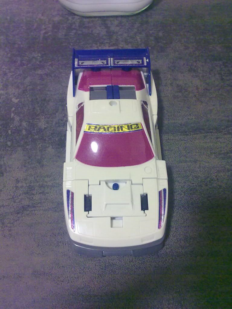

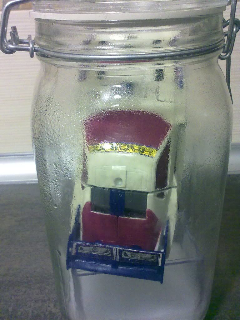

El caso es que, en dos días, acabó de esta manera:
Yo alucine bastante, al ver que pasaba la figura de ese amarillo vomito (se ve claramente en una de las fotos del bote, que color mas asqueroso tenia... y perdon por ser tan gráfico :D   ) a un amarillo ya mas aceptable.

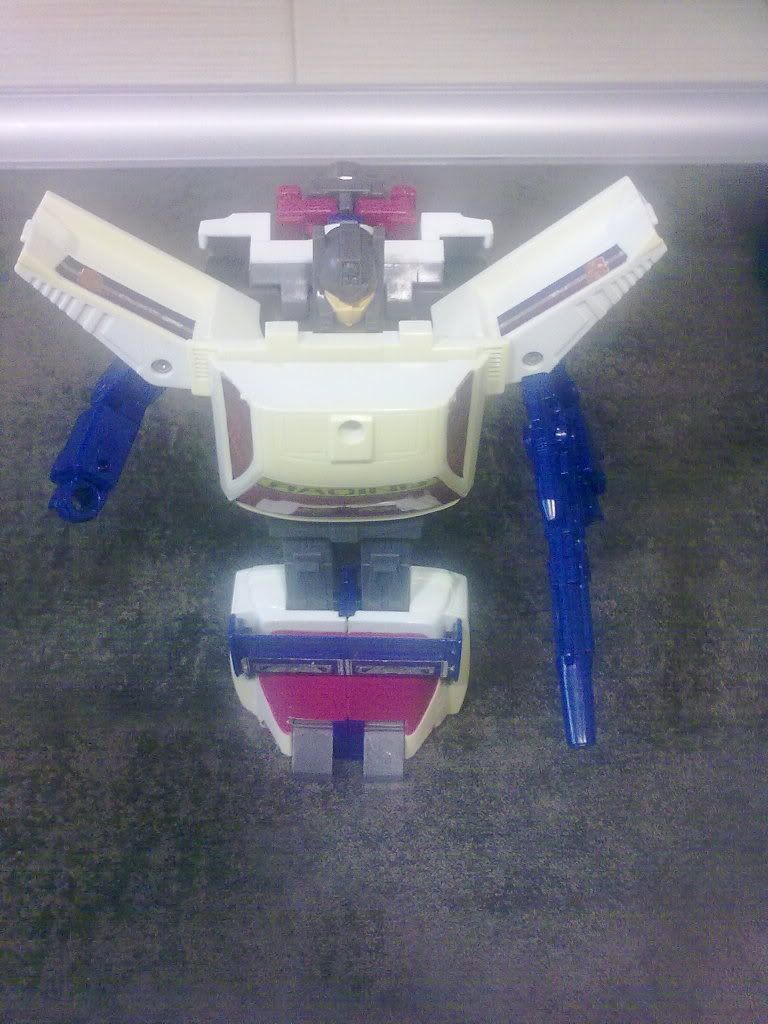

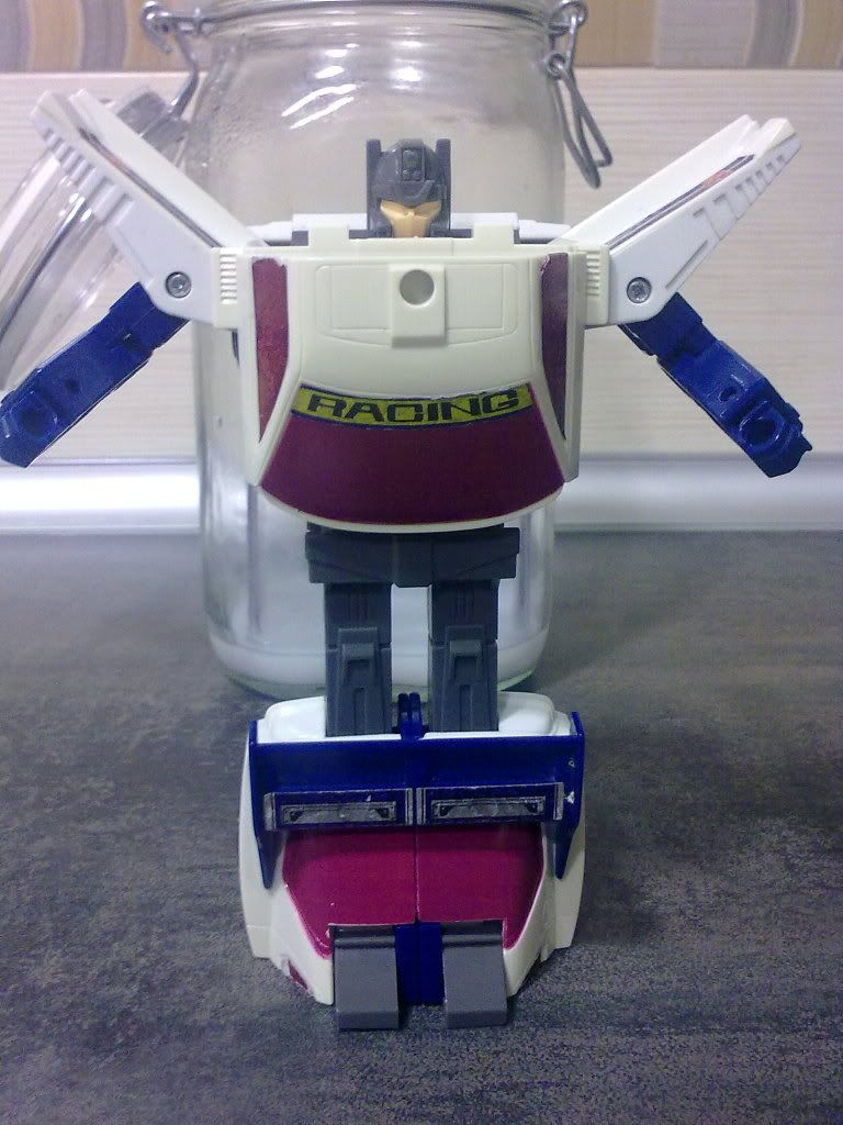

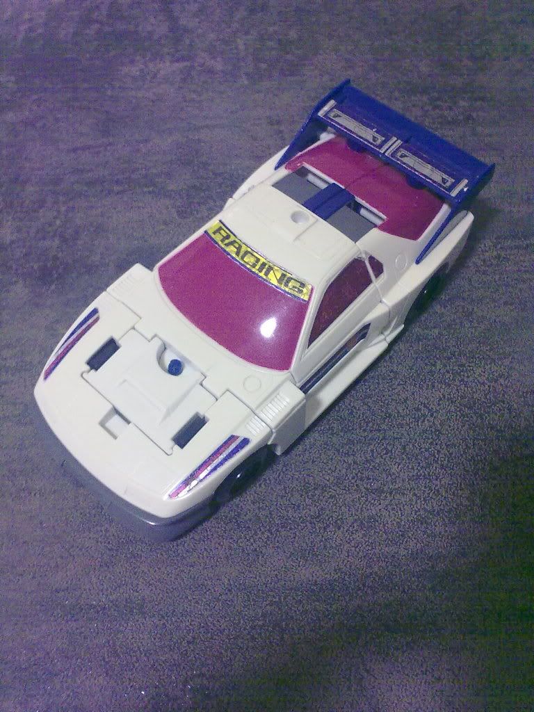

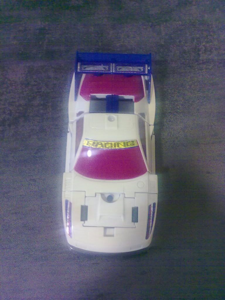

Esto fue con dos días, pero me quedo el gusanillo de poder blanquear mas la figura, así que la tuve dos días mas:
Y estos los resultados del blanqueo:
Como podéis ver, esta increíblemente blanco! Aun esta algo amarillo, pero para mi así esta cohonudo.
