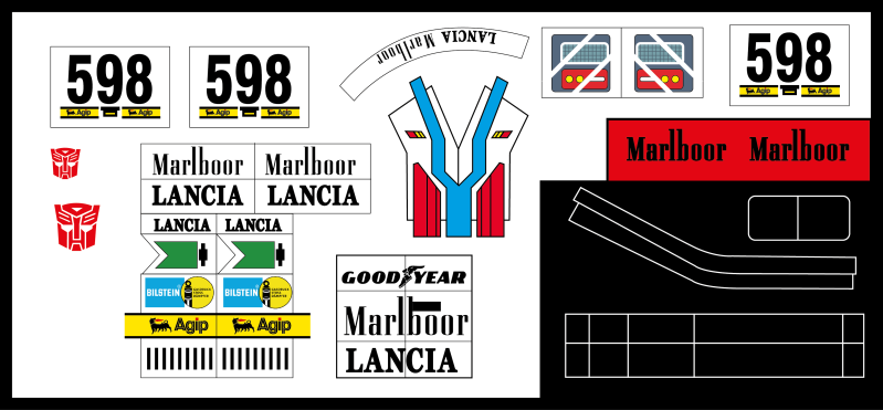

Muy buenas!
Pues eso que voy a intentar hacer un custom de susodicho diaclone, ya que aparte de que es imposible de encontrar paso de gastarme el dinero de un alquiler en comprar uno.
Tengo algunas fotos y scans de los stickers que me gustaria imprimir y querria saber en que tipo de papel, vinilo adhesivo... habria que utilizar, asi como si alguien sabe fabricar piezas o si de alguna manera se pudieran encontrar por internet.
Si alguien lo ha intentado, si alguien tiene las piezas (techo, cabeza y las "alas" de la espalda) y no las quiere o le apetece ver si las podemos reproducir.... vamos que si alguien quiere echar una mano.... estaría muy agradecido.
 Un saludo señores/as.
pd: Los stickers sabia que estaban en reprolabels, pero por algún motivo los han dejado de hacer.

Es un duro trabajo el que te propones, pero te ayudo en lo que pueda, las pegatinas no son muy complejas, por lo tanto te aconsejo que las dibujes con un programa de edicion grafica vectorial (Corel Draw, Ilustrator, FreeHand....) los logos son muy faciles de encontrar a una resulucion aceptable en internet y el Marlboor puedes escribirlo con la tipografia de Malboro, asi tambien quedaria vectorizado. Las negras son simples cortes sobre las pegatinas ue eso simplemente es maña y respecto al soporte donde imprimirlo te recomiendo pegatina de alto agarre offset (asi seria poroso para que una impresora normal pueda imprimirlo), si dispones de una laser imprimelo en brillo, el acabado es bastante bueno, si ademas de laser tienes laser con temperatura regulable puedes probar a imprimirlas sobre vinilo para laser o vinilo transparente, tambien te valdria llevarlo a algun taller grafico (imprentas, copisterias o vinilos para coches) para que te lo impriman en vinilo profesional, el acabado es mucho mejor y no cuesta demasiado, por 3 eurillos podrias tenerlas.

Que paisa Grimlock! para los stickers hay un pollo en ebay que los vende sin troquelar y segun dice son un escaneo atope de calidad de los originales del diaclone que posee (el muy perro) ademas en un huequillo ha metido los de las puertas que originalmente son de fábrica, la última vez que lo vi los cobraba como a 5 dolares +envio, si te paece le pillo uno y vemos como hacer copias que queden de puta madre, y otra cosilla, yo he hecho pruebas con resina transparente teñida de azul precisamente, el problema es que la que yo usé (resina de poliester) va guay menos si recibe un golpe que se cruje super facil, asi que habrá que ver que resinas o que materiales pueden ir bien pa hacer las copias, para la cabeza que va en material opaco seguro que es mas facil encontrar un material que nos mole.

La verdad es que yo se los compre al de ebay y no solo no me llegaron nunca sino que cuando le pedi que me mande un scan me envio una porqueria de reducida calidad. Mi amigo ezequiel me lo mejoro de 0 y quedo esto:
Mi gran customizador Miguel ya termino la version, ha hecho la cabeza partiendo de 0 tambien, no es igual igual pero se parece bastante. Tu como vienes con el tuyo grimlock79?

Muchas gracias por el escaneo de las pegatinas ... y por la ayuda. A ver si con el señor rultron logramos hacer piezas.
