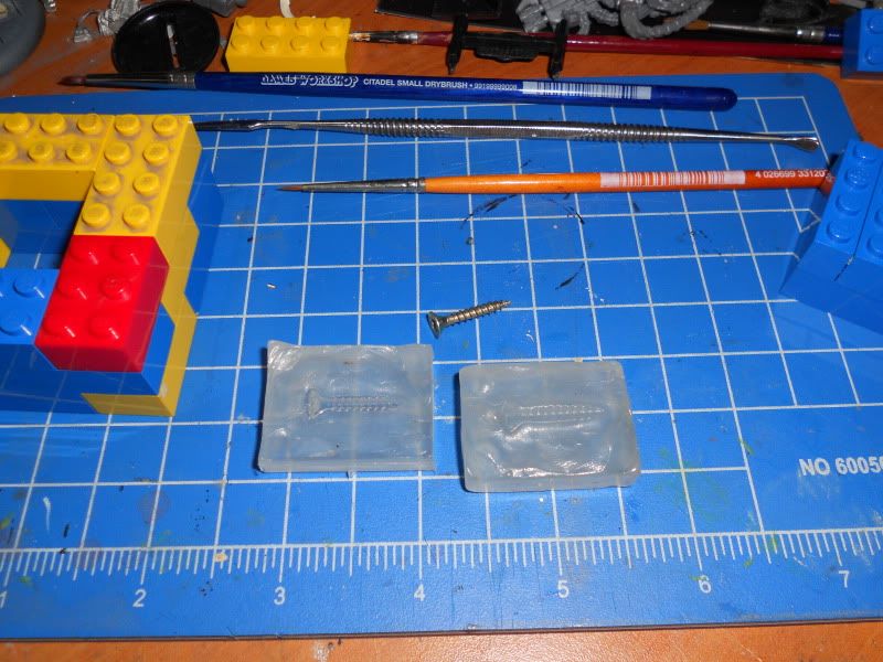

El molde.

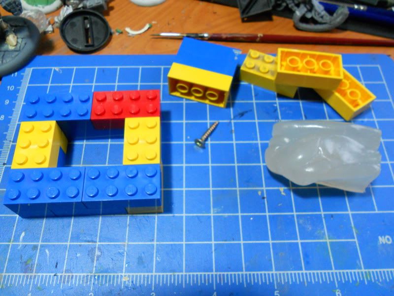

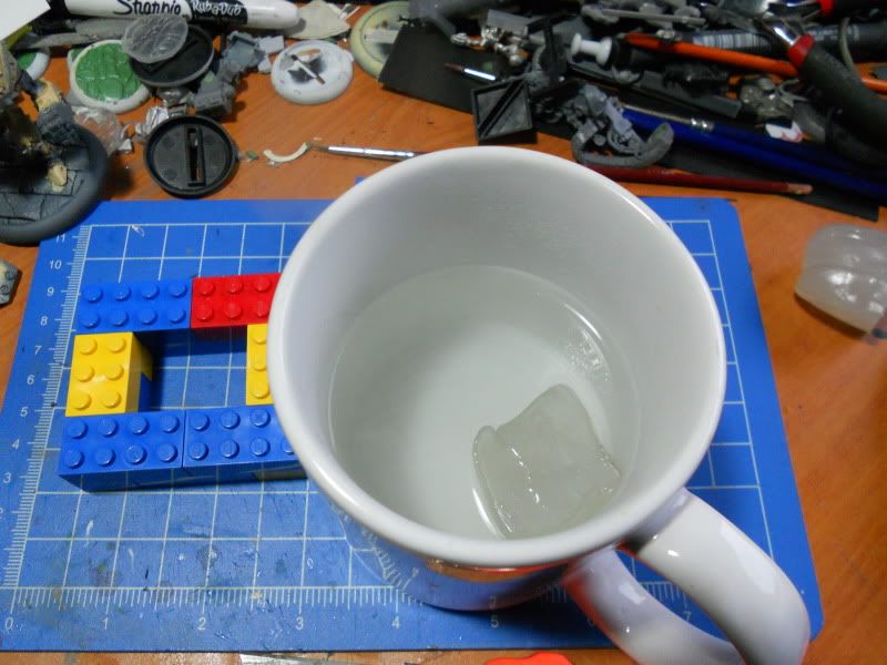

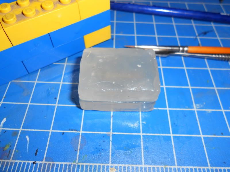

Poner el instant mold en un recipiente y agregar agua hirviendo. Dejar sumergido durante unos 3 – 4 minutos. Luego sacar, unir bien con las manos (no toma suficiente calor como para quemar) y moldear del tamaño aprox. del molde, volver a sumergir unos 2 minutos adicionales.

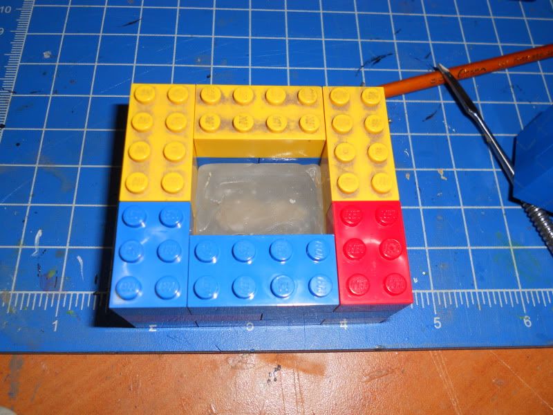

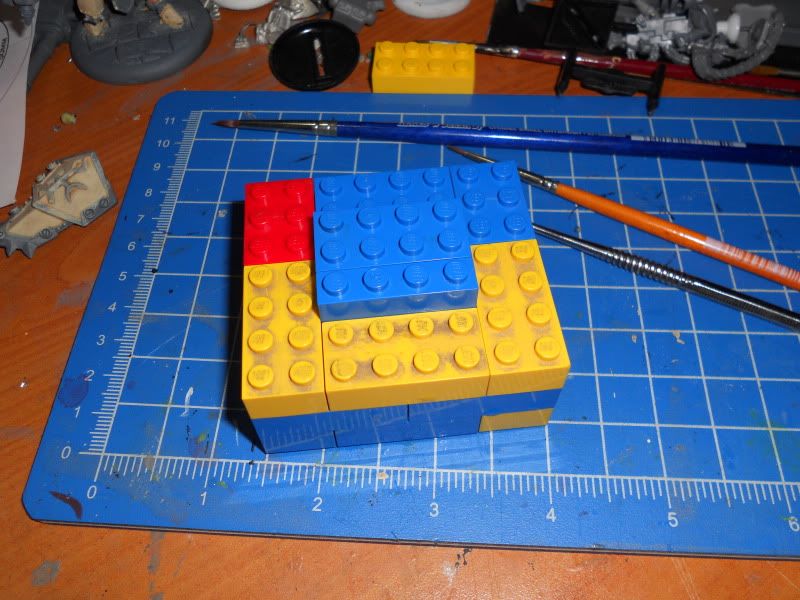

Como el molde se toma por presión, recomiendo hacer una especie de marco que permita contener el material mientras aplicamos presión. Al efecto he usado los Legos de mi hijo con excelente resultado.

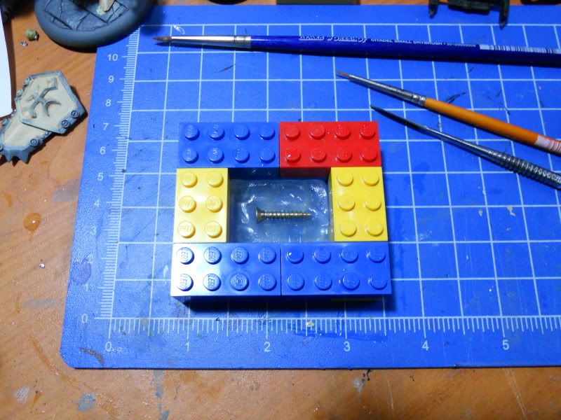

Retirar el material del agua caliente y presionar dentro del marco tratando de dejar la superficie plana, luego presionar el bit a moldear aprox. hasta la línea media (tratando de respetar la línea de molde original lo mas que se pueda). Como el instant mold está blando no se debe presionar en exceso, o de lo contrario podemos romper el material, dejando el molde con fugas. Además, recomiendo hacer algunas hendiduras que permitan acoplar el molde de forma exacta una vez este completo. (aunque el material tarda unos minutos en enfriar, el tiempo de trabajo para que el molde quede bien, es de entre 30 – 45 segundos)
Al estar encamisado en un marco el material se enfría de forma mas lenta, por lo que tendremos que esperar unos 5 – 6  minutos antes de tomar la otra mitad del molde.

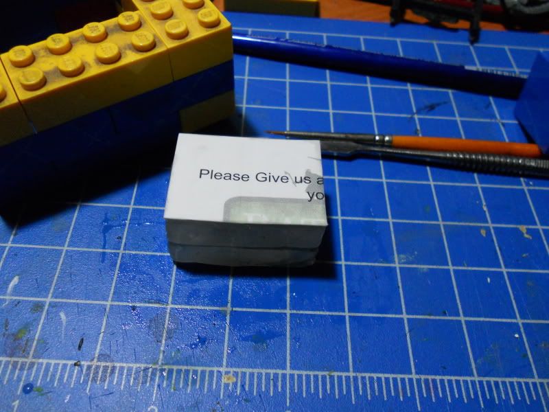

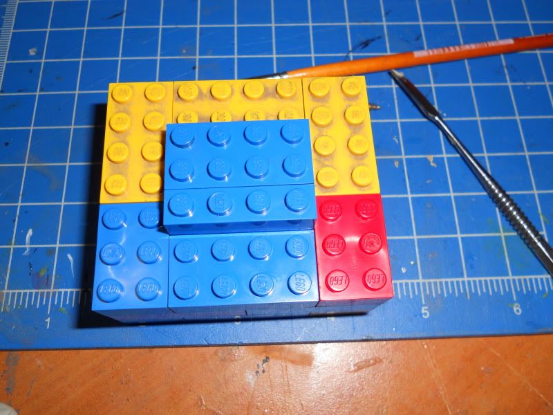

Una vez frío y sólido, podemos aplicar el material para tomar la segunda mitad del molde. Se debe presionar con mucha fuerza, en particular en los sectores en que la pieza tenga depresiones profundas o gran cantidad de detalles.
Luego, terminar de emparejar con la tapa de lego para conseguir una superficie plana (muy importante a la hora de clonar los bitz).
Dejar enfriar unos 5 – 6 minutos.
(usar un cartoncito como el de la imagen para aplastar el molde con la "tapa" de lego)

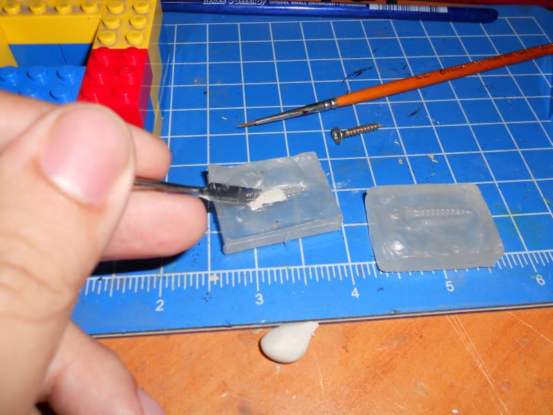

A esta altura, en teoría el molde esta listo, pero la primera mitad casi nunca toma bien los detalles, por lo que recomiendo volver a calentar esa parte y realizar el mismo proceso que hicimos para la segunda mitad. Una vez listo, tendremos un molde perfecto, muy durable y absolutamente reutilizable.

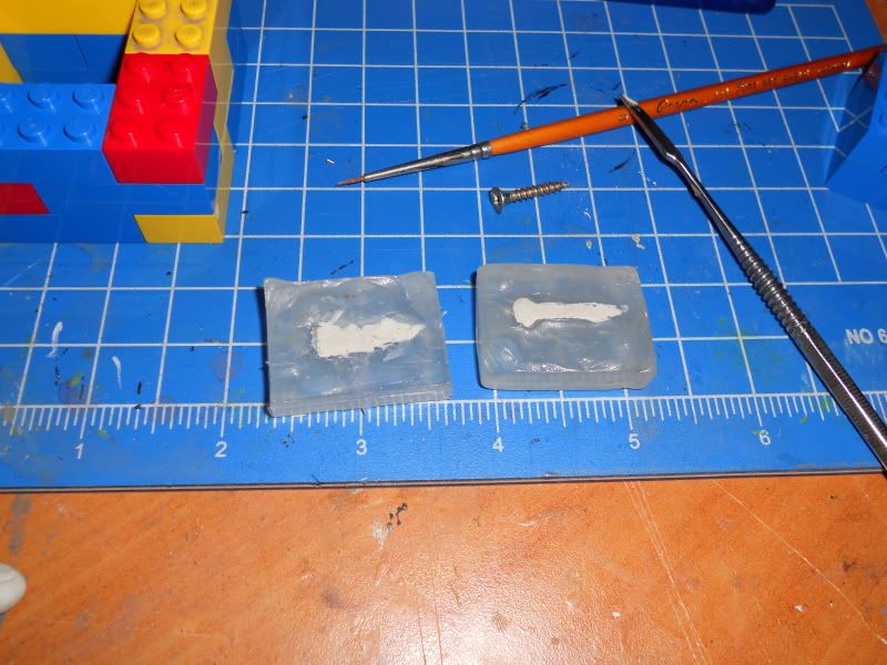

Lo mejor es usar alguna masilla epoxica del tipo green o grey stuff, son resistentes y toman muy bien los detalles, además de secar rápido. Pero tienen el inconveniente de su alto valor, por lo que les mostrare como trabajar el clonado con la humilde “Parsecs”, en mi experiencia, si la trabajas bien obtienes la misma calidad de detalles, aunque no es tan resistente y seca mucho mas lento (3 hrs. vs. 1 hr. del green stuff) tiene la gran ventaja de su reducido valor  $5.000 el kilo vs. $10.000 los 100 grs.
Si bien se puede trabajar inmediatamente después de amasar, se obtienen mejores resultados amasando el producto y dejándolo reposar unos 20 - 30 minutos antes de ponerlo en el molde (para que no este excesivamente pegajoso).
Una vez la masilla este lista, agregar pequeñas porciones en las partes mas profundas del molde y presionar con una herramienta para que se introduzca bien y tome los detalles, sin dejar burbujas.
Seguir agregando hasta el borde de cada mitad del molde, procurando no llenar en exceso, o de lo contrario se perderán detalles, la línea de molde será muy gruesa y probablemente el bit se deforme. A este respecto, es mejor que falte un poco (siempre se puede rellenar) a que sobre en exceso.  bueno, la práctica da la medida justa. Lo ideal es conseguir una línea de molde fina y fácil de retirar.
Una vez ambas mitades estén listas, juntar las partes y cerrar presionando con fuerza.

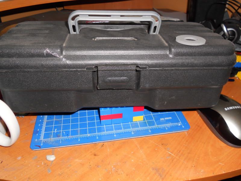

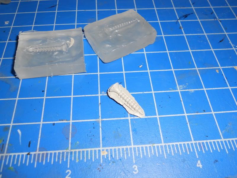

Dejar reposar el molde durante tres horas (idealmente dentro del marco y con peso encima, para mantener la línea de molde delgada) luego abrir y retirar el exceso de masilla (rebaba).

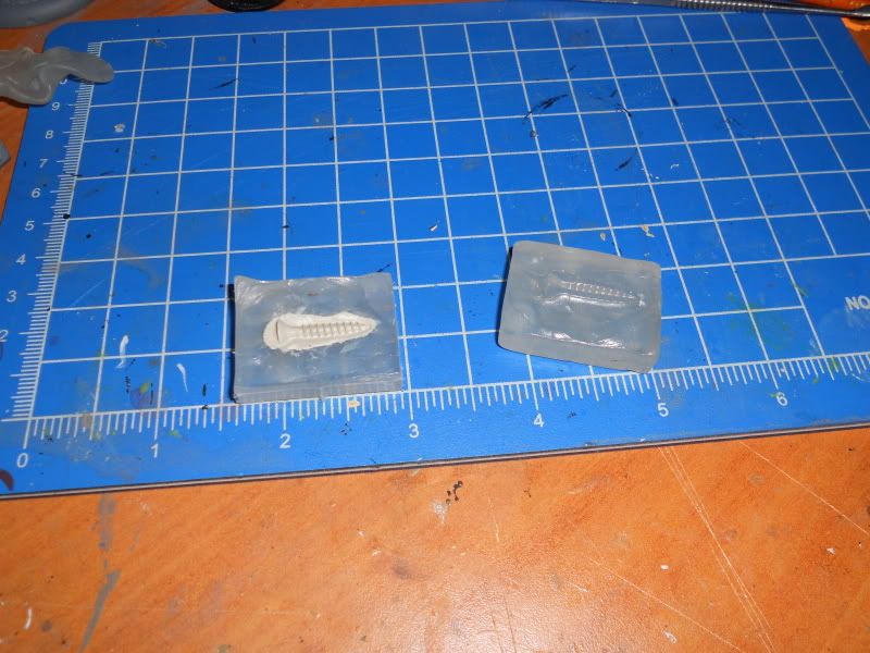

Sacar del molde y dejar secar algunas horas antes de manipular y afinar los detalles de la línea del molde.
Con algo de práctica se pueden obtener piezas excelentes y a un coste insuperable. Baste decir que el tornillo de las fotos consume algo asi como 2 grs. de parsecs. Espero que les haya gustado y que les sirva para realizar algunas conversiones y elementos de escenografía, saludos.
