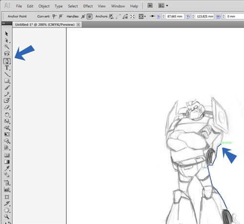

Paso 1: Importa el dibujo escaneado al área de trabajo con "file/place"
Paso 2: Contornea todo el dibujo con la herramienta de nodos, esta la parte lenta del trabajo, este proceso es simil al entintado

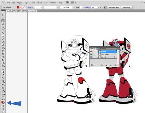

Paso 3: En este paso tienes un "line art" o dibujo con contornos y los negros planos. Ahora debes separar el trabajo hecho con los contornos en una capa, esto se hace en la ventana "layers/capas" y por debajo de esa capa creas otra para los colores planos del dibujo. La capa del contorno siempre debe estar por encima de la capa de los colores para así no perjudicar el dibujo original.
Paso 4: Seleccionas con la "herramienta de seleccion" la zonas a colorear y luego las rellenas con el color deseado, ojo con esto ya que la selección se hace en una capa (line art) y el relleno se hace en otra (color plano)

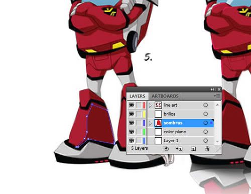

Paso 5: Creas dos capas nuevas, sombras y brillos, las dos por sobre color plano y por debajo de line art, en sombras haces los tonos ocuros de los colores planos dibujando su forma con la herramienta de nodos, la misma que usaste para el line art. Luego se hace un procedimiento similar para los brillos.

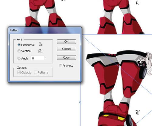

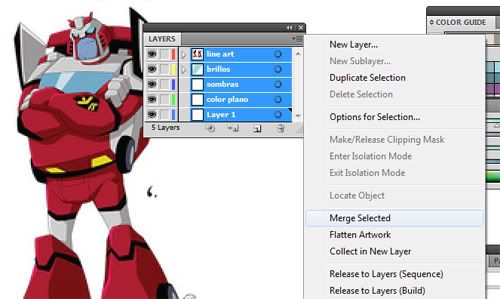

Paso 6: Por último el reflejo que se ve abajo, lo primero combina todas las capas luego de terminar en la ventana layers / combinar capas y duplicas la capa resultante.

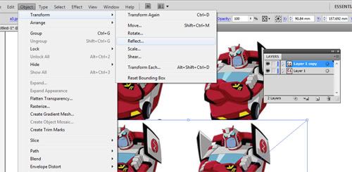

Luego reflejas la capa duplicada en objeto/ transformar/ reflejo (seleccionado horizontal 0°) quedando la imagen invertida.
Por último esta capa reflejada la vas borrando a tu gusto dando el efecto de reflejo.

Para que te vaya seleccionando la capa actual de trabajo, lo mejor es ir candando el resto para que no sufran cambios, es un botoncito a la izquierda de las capas en el menú capas. No estoy seguro de esto porque dejé el Ilustrator hace tiempo, soy fotoxopiano puro, y para dibujo vectorial, prefiero usar Flash que aunque es mucho menos precisa, es una herramienta mucho más rápida.

Para que no te compliques con la seleccion haz algo mas simple, duplica tu lineart, osea ten dos capas y deja una sin pintar por encima y trabaja con relleno simple en capa duplicada asi te saltas el paso de la selección.
