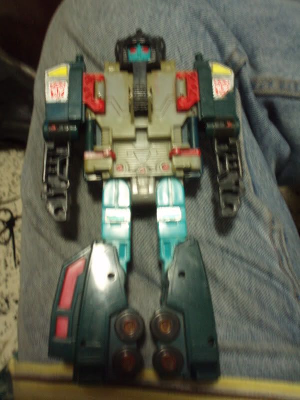

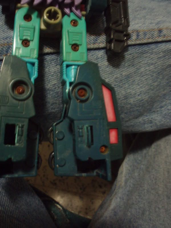

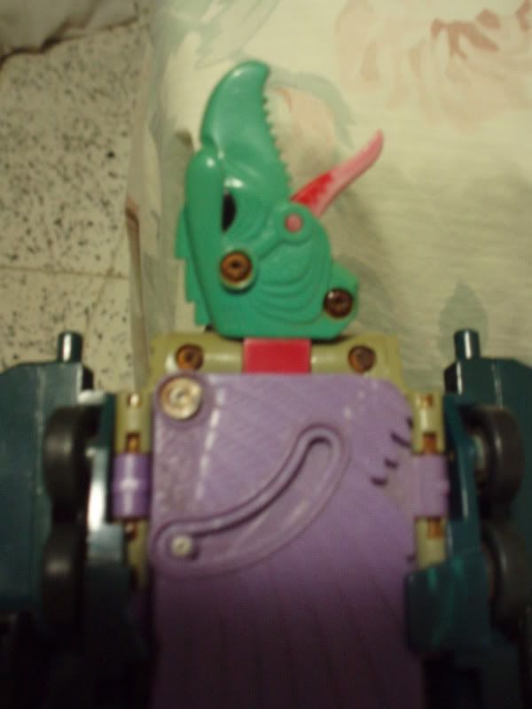

ah gracias o.o, lo intentare cuando pueda....mas o menos cuanto es el tiempo promedio que deberia dejar las piezas de color al sol? (dentro del agua oxigenada claro esta)
para que tenga una idea.....unas imagenes de mi doubledealer:
juzgando por las partes que estan amarillentas, duro un buen tiempo transformado en modo decepticon (ave) cerca de alguna ventana
