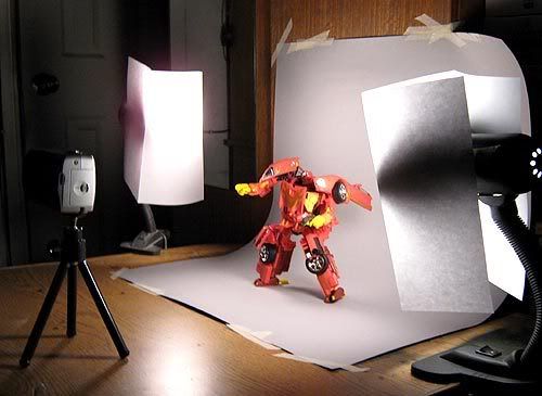

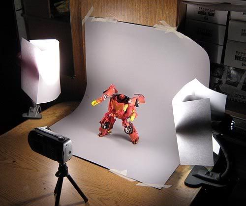

Ante el pedido del respetable paso a explicar como tomo las fotos.
El Studio
Como se puede ver no es nada del otro mundo, una mesa de trabajo apoyada contra el closet, medio pliego de catulina, dos lamparas y una cámara.
La cartulina (opaca para que no refleje luz) se curva entre la mesa y el closet (puede ser el piso y la muralla) tratando de crear un fondo sin quiebres de horizonte, las lamparas se ponen a los costados de manera equidistante tratando de neutralizar las sombras, aunque siempre es conveniente que este una un poco mas cerca que la otra para crear contrastes y que no se vea tan plana la figura, y la cámara en frente, obviamente esto varía segun el álgulo de la toma que uno desee o mantener la cámara fija y rotar la figura, recomiendo partir con la cámara a la atura de la cabeza de la figura y luego jugar con extremos.
Iluminación
Las hojas que estan sobre los focos sirven para neutralizar la luz y evitar q saturen la figura con brillos muy extremos, estas hojas pueden ser la tipica hoja carta de oficina si se utiliza un foco potente, 100 watts hacia arriba, o de papel mantequilla o vegetal para foco de 60 watts aprox, no se recomienda ningun tipo de papel plástico por el peligro a q se derrita o inflame, se pueden usar pero con muchas medidas de seguridad. Por que usar papel y no tela??, pq la tela tiene tejidos que generan distorsión d luz ademas tiende a retener, por eso algunas veces se ven pantallas de tela muy brillantes pero que al momento de ver la foto esta quedo mas oscura de lo q presenta la realidad, recuerden que lo que toma la foto es un lente artificial que funciona con parametros definidos y no por percepciones.
La foto se toma SIN FLASH pq asi siempre manejaran la cantidad de luz exacta de la toma, hay camaras que tienen sensor de luminosidad que te indica con un LED verde que la cantidad de luz en el objetivo es la correcta, pero ojo, la correcta segun parametros predeterminados de la cámara, quiza ustedes quieren mas o menos luz, como hacer esto?? todas las camaras tiene un diafragma que controla la cantidad de luz que entra al lente, actualmente es una variable que va de 2 a -2 graficado por una barra horizontal, con ello pueden determinar exactamente la luz de la toma. Porque es tan importante la luz?? fuera de lo obvio, porque  la cantidad de luz ayuda a la nitidez de la toma y evita los tan típicos "granos" de la imagen.
Otro dato para evitar la imagen granulada es que la ASA/ISO de la toma nunca debe ser alta, por lo general debe rondar entre los 100 - 150 y no mas, suele darse el error que uno cree que si lo pone todos los parametros al máximo a una cámara la foto sera de la mejor calidad, esto no es asi, no hay que tener todo al maximo, sino todo en lo correcto.
Cabe destacar que esta solución la utilizo porque por razones de trabajo me es imposible dedicarle tiempo a las fotografias durante el día, sin lugar a dudas la luz del día es mucho mejor que la artificial, en especial la frontal de la mañana, pero como se trata de tener un espacio q este siempre disponible no podemos depender solo de la luz del sol.
Foco
Otro punto importante que supongo a la fecha todos deben conocer es que la camara tiene q estar en un soporte fijo, jamás obtendrán fotos nitidas si toman la cámara a mano alzada, incluso con camaras con estabilizador de imagen porque aqui apuntamos a detalles no a paisajes, asi que si no cuentan con algun tipo de atril pueden apoyar la camara sobre una caja, un tarro, etc. El segundo detalle es el disparo, en lo posible usen siempre el temporizador, ya que cuando apretan el boton estan generando vibraciones q afectan estos lentes supersensibles de hoy en dia, al dejar activo el temporizador la cámara efectuará el disparo estando completatamente inmovil.
La distacia focal es otro punto importante, actualmente muchas camaras tiene autofoco que deja las fotos bastante bien, pero nunca van a ser tan exactas como el ojo regulando un enfoque manual, supongo q les ha pasado que el autofoco les enmarca una mano o una rodilla en vez del centro de la figura, con una camara manual pueden definir exactamente lo que quieren enfocar o incluso definir varios objetivos, en el caso de que manejen una camara automatica fijen el objetivo por rango, por ejemplo foco definido a 30 - 35 cms y con una regla miden la distancia entre la figura y la cámara hasta que de 30-35, asi todas las fotos q esten a esa distancia saldran nitidas.
En cuanto a cámaras cuando renueven o se compren una decidan por prestaciones útiles como regulador de luz, determinación de blancos, modos macro, etc y no tonteras como "smile shutter" que no sirven nada mas que para hacerte gastar dinero de mas, y en lo posible con configuraciones automáticas y manuales a la vez, automatica mientras se entrenan y manuales para cuando se manejen hagan que la camara tome las fotos q ustedes quieren y no la que la camara les da y sobre todo practiquen mucho.
Eso por el momento, atento a dudas y consultas

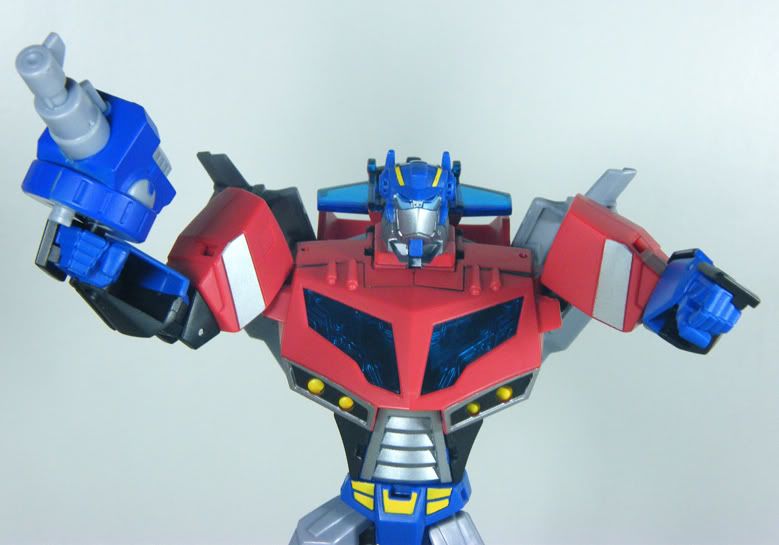

•02/Jul/2008, 00:16
Agrego otras que fui sacando para prober el sistema.
Sin Photoshop:
Con Photoshop:
#38
•02/Jul/2008, 00:47
Te están quedando muy bien las fotos!!
Una sugerencia: si tu cámara tiene Control de blancos o White Balance, haz pruebas con diferentes valores, porque veo que en general te están quedando como muy azuladas. Podrías obtener mucho mejores resultados con alguna otra configuración de la cámara.
Saludos!
