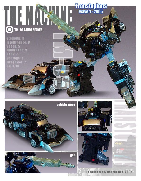

Quiza vallejo esta hecha en exprofeso pa las miniaturas, la unica vez que la use para un trfs fue lo mismo q pintar con tempera, se salio a primer raspon, tiene buen acabado y seca rapido, pero tiene cero resitencia al roce incluso con barniz y en trfs el roce es un tema no menor. La otra marca nunca la he probado.
Una figura q creo nunca mostre aqui, ya tiene sus añitos ya  , fué para un proyecto q creo ya paso a mejor vida, pero el recuerdo queda. Fué pintada con enamel mate y citadeles varios con una capa de barnis opaco al final.

GRAOOOOOOOORRRRRRRR.........
¿Eso lo hiciste tú Desza?
Por cierto, la he mirado por segunda vez y en un segundo más o menos he detectado que son las piernas y los antebrazos de "Inferno Energon Powerlinx" y el arma de "Prowl Energon Powerlinx" también, el cuerpo está claro que es "Optimus Armada" y la cabeza parece la de "inferno" pero modificada. ¿Cierto ello?
•03/Ene/2007, 18:25
Guau, Deszaras, se ve muy chulo...
Y Komsco, los agujeros de bala se ven bien, pero para que se vean mejor, prueba a hacerlos un poco "irregulares", con una forma ligeramente estrellada. Así parecerá que han saltado esquirlas...
Y ya que estoy, al azul del parachoques de ese Optimus le sobra pintura... Tendrías que haber dado más capas más diluidas, para evitar ese efecto, precisamente. Lo que recomienda la gente es sacar la pintura del bote y ponerlo en una paleta, para ver bien la consistencia que tiene, y si hace falta diluirla más o menos.
Y sobre la marca Vallejo, ni idea de como resistirá el roce... Precisamente, para ilustrar este tutorial, me he comprado un Dreadwing (o el otro, no sé... el F18) pirata, para repintarlo entero y que se parezca un poco más al original. Iré haciendo fotos de cada paso... A ver que me sale.
Además, me he comprado un Jetfire de Cybertron, que vamos a repintar como su versión malvada, Sky Shadow...   Pero eso lo quiere hacer mi novia. Ya iré subiendo fotos, para que veáis el proceso...
•03/Ene/2007, 19:26•Editado por Deszaras_X
sep
sep, pero los pies son del optimus supercon
sep
sep
Nop es la cabeza de un strongarm gigante copia, modificada con partes de leopard gundam
